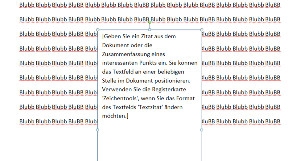

meinst du mit Druckvorlage Vorlagen aus der Dokumentenverwaltung?
ich kann mir folgendes vorstellen, zumindest weil es bei uns so ist. Einige Vorlagen haben Textfelder, worin dann die Platzhalter generiert werden, z.b. das Adressfeld. Damit erreicht man, dass z.b. beim Verschieben vom Fließtext das Adressfeld IMMER an der gleichen Stelle hat und es sich nie ungewollt verschiebt.
Wenn man aber eine Grafik drunter legt, kann es sein (zumindest stelle ich es mir so vor) dass diese Textfelder das darunter liegende überdecken. könnte das sein???

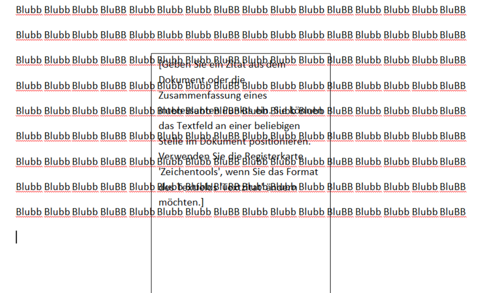

Wenn das der Fall ist, könnte man diese transparent machen (Füllung = "keine Füllung")
