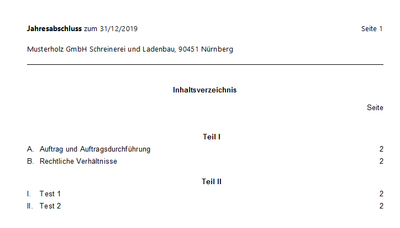

Frank_Fischer
793 Mal angesehen
bis auf den grauen Hintergrund für die Überschriften der Ebene Teil I, Teil II usw. ist das Inhaltsverzeichnis in dieser Form in Bilanzbericht classic/comfort oder Abschlussprüfung erstellbar, ich habe einmal ein Beispiel als Bild hinzugefügt aus einem angelegten Musterbericht mit automatischen Überschriften und entsprechenden Formatvorlagen für die einzelnen Ebenen für das Inhaltsverzeichnis.
Unterstützung dazu liefert das folgende Informationsdokument zum Thema Inhaltsverzeichnis (Überblick). In diesem Dokument müssen aber weitere Dokumente (u.a. Überschrift mit Nummerierung einfügen und Formatvorlagen für das Inhaltsverzeichnis anlegen) beachtet werden:
Bei der Erstellung der Formatvorlagen für das Inhaltsverzeichnis für Dokumente oder Dokumentvorlagen unterstützt gerne unser Außendienst oder buchen Sie sich selbst einen Termin unter www.datev.de/online-kalender
