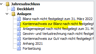

Für einen Zwischenabschluss soll nur die Beschriftung eines Bilanzkontos (Text) geändert werden.
In Datev-RW wurde bereits im Mandant die Beschriftung des Kontos in den Stammdaten geändert (Stammdaten -> Sachkonten -> Kontenplan).
Diese Änderung wird aber nicht im Bilanzbericht classic (Kontennachweis zur Bilanz) übernommen/angezeigt.
Wie muss ich vorgehen, um den Text des Kontos dort zu ändern?

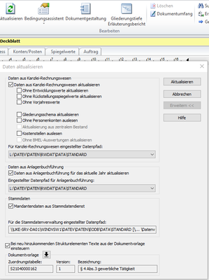

Ich arbeite schon sehr lange mit dem Bilanzbericht comfort, damit die Kontenbeschriftung aus KaReWe übernommen werden kann müssen Sie auf den aktualisierungsbutton clicken, dann noch den Haken ohne Entwicklungswerte aktualisieren und dann müsste die Kto.beschriftung aktualisiert sein.
Immer unter der Voraussetzung das die Funktionalität an dieser Stelle zwischen comfort und classic linie gleich ist.

vielen Dank zunächst an den User "Bodensee" für seine Ausführungen zum Standardvorgehen, um geänderte Kontenbeschriftungen in den Bericht zu übernehmen. Im Rahmen der Umstellung der Bestände in Kanzlei-Rechnungswesen von Zuordnungstabelle auf Kontenzweck gibt es teilweise noch eine "Sonderlösung", falls Kontenbeschriftungen nicht übernommen werden. Bitte beachten Sie dazu das folgende Hilfedokument:
Individuelle Kontenbeschriftungen aus Kanzlei-Rechnungswesen werden nicht übernommen

Wir haben mittlerweile das Dok.-Nr.: 1020235 angewendet und hatten damit Erfolg.

auch Ihnen recht herzlichen Dank für das Dokument Dok.-Nr.: 1020235.
Mittlerweile hatten wir den selben Gedanken, waren nur unsicher, was mit "WP46937 Möchten Sie die langen Kontenbeschriftungen für das Vorjahr zurücksetzen?" gemeint ist, da die Frage impliziert, dass alle Kontenbeschriftungen zurückgesetzt werden und nicht nur ein Text.
Wie auch immer, es hat funktioniert :-).
