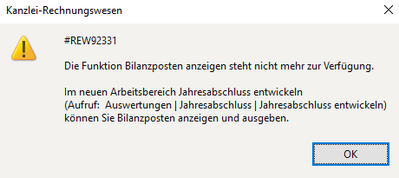

wir haben eine Frage zur Bilanzpostenanzeige. Im alten Jahresabschluss mit Zuordnungstabellen konnten die Bilanzposten ganz einfach eingezeigt und schnell auch im Dokumentenmanagement abgelegt werden. Diese Funktion ist mit dem neuen Jahresabschluss auf Basis von Kontenzwecken nicht mehr vorhanden. Es erscheint dann die folgende Fehlermeldung:

aus meiner Sicht haben Sie nichts übersehen, ich kenne auch keine andere Vorgehensweise.
Klar können Sie auch über Ausgeben - Jahresabschluss (Aufruf: Bestand | Ausgeben | Jahresabschluss) sich die Bilanz bzw. den Kontennachweis zur Bilanz exportieren, allerdings wird dort alles exportiert und nicht nur der Ausschnitt des einzelnen Postens. Das optische ist dort jedoch deutlich ansprechender 🌻, der Workflow fürs Dokumentenmanagement wird auch unterstützt. Für den Workflow allerdings aus meiner Sicht nicht so gut.

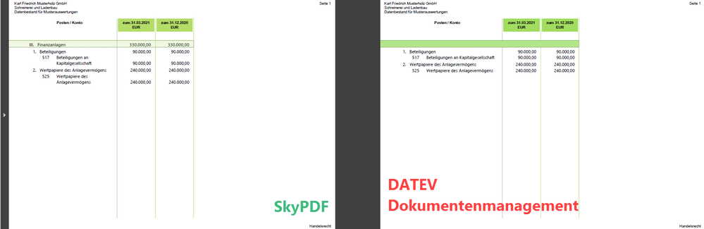

Anbei erhalten Sie noch einen Screenshot. Ich hatte mich etwas missverständlich ausgedrückt. Ich meinte, dass in die im Dokumentenmanagement abgelegte Bilanzpostenanzeige neben der fehlenden Überschrift auch keine Summe des Bilanzposten darstellt. Daher einmal zum Verständnis ein Screenshot eines abgelegten Bilanzpostens.

Die Fehlerursache ist vermutlich die Gleiche. Bei SkyPDF Pro Driver funktioniert es nämlich, siehe Screenshot. Ich hab es in der Meldung an die Entwicklung vermerkt, dass es auch die Summen des Postens betrifft.
