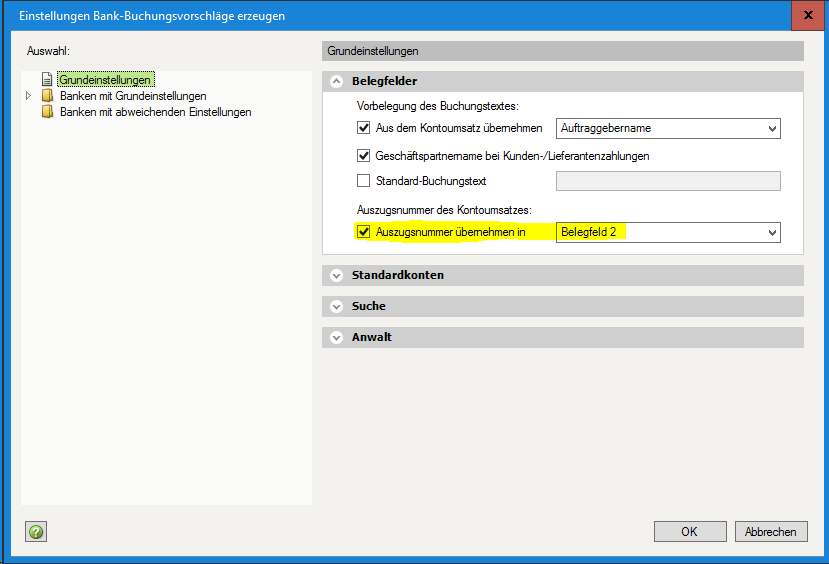

nutzen Sie am besten Belegfeld1, und lassen Sie die Auszugsnummer in das Belegfeld2 übernehmen:

2. wird Ihnen damit auch nicht richtig geholfen sein, da bei der Einbuchung von Debitoren/Kreditoren das Belegfeld2 für andere Zwecke missbraucht (vergewaltigt!) wird, nämlich für die Fälligkeitssteuerung. Aus diesem Grunde kann man mit dem Belegfeld2 sowieso nicht richtig arbeiten und ist nur noch für die Bankauszusnummer zu gebrauchen.
