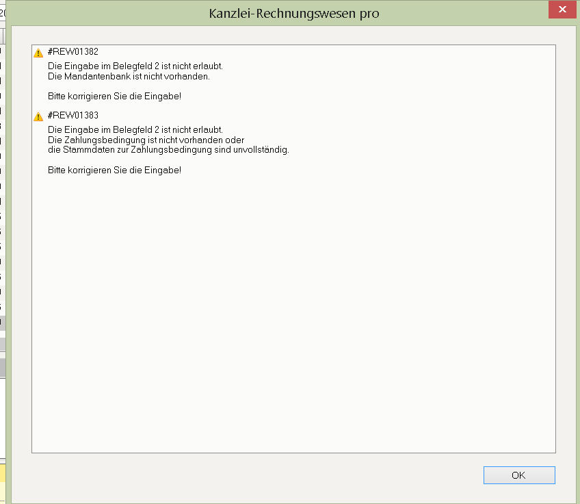

weiß jemand wie ich das Belegfeld 2 aktivieren kann? Immer wenn ich das Feld beim Buchen (ob OPOS oder Bank) nutzen möchte, dann kommt eine Fehlermeldung und ich verstehe nicht wo ich das umstellen kann.

Was für eine Fehlermeldung?

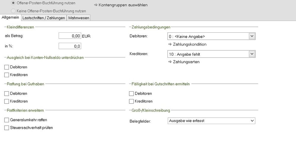

Es funktioniert trotzdem nicht. Ich muss etwas in den Mandantenstammdaten unter OPOS ändern, aber es ist keinerlei Zahlungsbedingung erfasst. Dennoch kann ich weder bei der DEBITOREN - noch bei der KREDITOREN Erfassung ein Belegfeld2 nutzen. Wissen Sie was ich genau einstellen muss?
