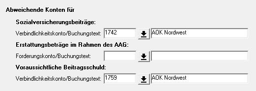

Aber ich löse das z.B. so, dass ich unter LODAS -> Mandantendaten -> Krankenkassen -> Abweichende Konten einrichte:
Und den Lerneintrag der Bank so einrichte:
Die manuelle Zuordnung über den Buchungstext ist so problemlos möglich.
