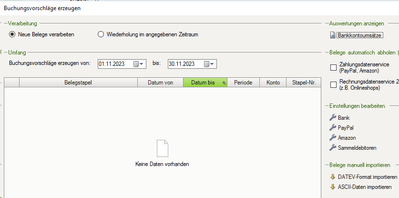

ich habe das Problem, dass die Bankumsätze in DUO angezeigt werden. - soweit so gut-
Wenn ich jedoch im Rechnunswesen (Fibu) die Bankumsätze abholen möchte, dann passiert einfach nichts.
ich weis leider nicht was ich noch versuchen/machen kann.
wenn ich auf Bankkontoumsätze(oben links) gehe, dann wird mir nur bis zum 13.11.2023 angezeigt.
Was könnte ich noch probieren, damit ich die Umsätze von gestern (14.11.2023) im Rechabholen kann.

@Annala , hat das denn schonmal funktioniert?
Was haben Sie denn in den Stammdaten (im Rechnungswesen) geschlüsselt (Quelle der Bankontoumsätze)?

es hat bisher immer funktioniert, nur heute geht das irgendwie nicht, hätte gern meine Stb gefragt aber Sie ist im Urlaub....

Rechnungswesen > Stammdaten > Banken > Rechtsklick betreffende IBAN > Quelle der Umsätze > dort muss Zahlungsverkehr stehen. DATEV Zahlungsverkehr öffnen > Stammdaten > Bankverbindungen > betreffende IBAN raussuchen > Rechtsklick Konto > Quelle der Umsätze: HBCI PIN/TAN bzw. Rechtsklick > Umsätze anzeigen: liegen diese dort alle aus dem DUO 1:1 so vor?
