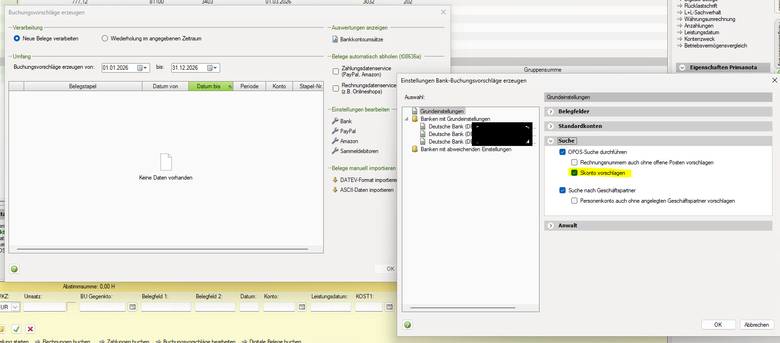

Wenn ich Kontoumsätze aus dem Zahlungsverkehr einspiele (über Buchungsvorschläge bearbeiten) weißt er für Zahlungseingänge manchmal Skonto aus. Woran kann das liegen.
Vielleicht weil die Vorbuchung einen anderen Betrag aufweißt wie die Zahlung.
Wie kann ich das vermeiden? Ich muss jedesmal die Buchung korrigieren.

Hallo @Karl74,
vermutlich ist in den Einstellungen Bank-Buchungsvorschläge erzeugen der Haken bei "Skonto vorschlagen" gesetzt:
Dabei wird der Skonto durch die Differenz zwischen offenen Posten und Zahlung gezogen.
Wenn Sie keinen Skonto-Abzug beim Erstellen von Bank-Buchungsvorschlägen wünschen, dann können Sie den Haken entfernen.
Informationen zu Einstellungen für Bank-Buchungsvorschläge erzeugen festlegen, finden Sie im Hilfe-Dokument Dok.-Nr.: 9211782
