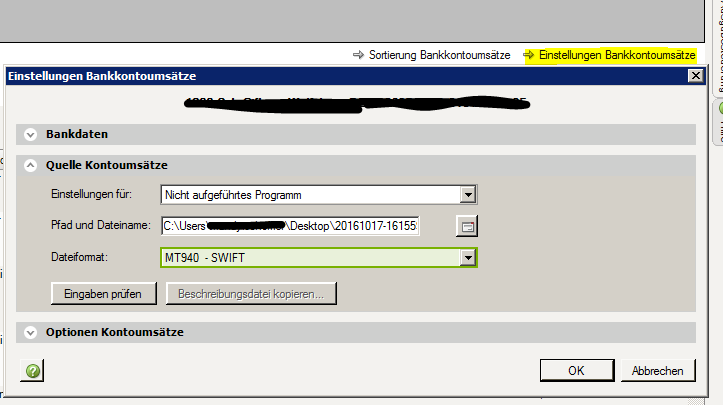

Hallo Herr Paul - was gebe ich als Quelle an? Soll ich dann "Nicht aufgeführtes Programm" angeben?

Gemäß der Antwort von K.Pf. geht das Ganze auch über ASCII Import.
Statt Ordner Finanzbuchführung - Buchungsstapel
wird Belegdaten (Buchungsvorschläge) gewählt.
Falls das Bankprogramm in der Quelle nicht aufgeführt ist, gehen Sie den Weg über ASCII Import.

wir haben recht gute Erfahrungen mit dem MT940-Format (ASCII oder csv) gemacht. Einige Banken stellen dieses Export-Format direkt im online-banking zur Verfügung.
