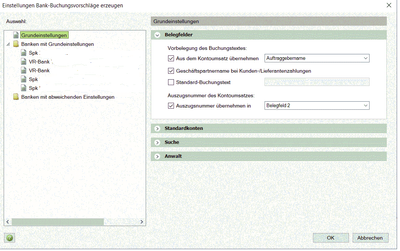

Hallo, wo finde ich diese Einstellungen? Ich habe das nicht gefunden. Ich habe nur das hier...

@MichaelKK schrieb: Hallo, wo finde ich diese Einstellungen? Ich habe das nicht gefunden. Ich habe nur das hier...
Sie müssen in Rechnungswesen "Belege buchen" öffnen.
Dann in der Buchungszeile "Buchungsvorschläge bearbeiten" aufrufen.
Dann nach Anzeige etwaiger Buchungsvorschläge (egal ob welche da sind oder nicht) rechts im Menü unter "Einstellungen bearbeiten" den Begriff "Bank" auswählen.
Dann erscheint das dargestellte Fenster.

Hallo und vielen herzlichen Dank. Problem gelöst, danke

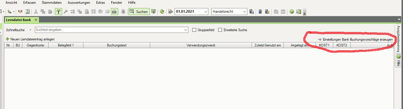

In Kanzlei-Rechnungswesen:
- Stammdaten
- Lerndatei
- Bank
- Einstellungen Bank-Buchungsvorschläge erzeugen
