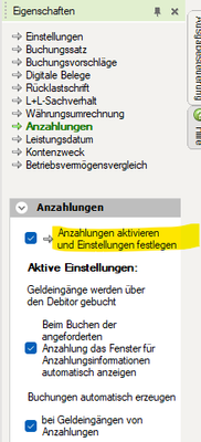

grundsätzlich finden sich die Einstellungen hierzu bei geöffnetem Belege Buchen unter:
