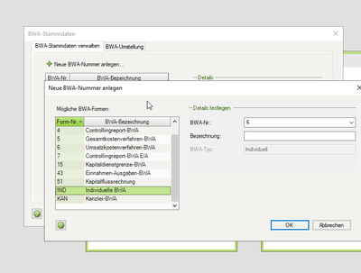

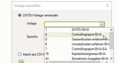

die Standardauswertungen lassen sich hier nicht anpassen oder reduzieren.
Ich würde hierzu eine individuelle BWA anlegen, als Basis die gewünschte (Controllingreport) BWA nehmen und diese dann individuell bearbeiten:
Solche individuellen Auswertungen lassen sich genau wie die Standard-BWA´s auch als "interaktive" Auswertungen bzw. als PDF-Auswertungen für UO bereitstellen.
