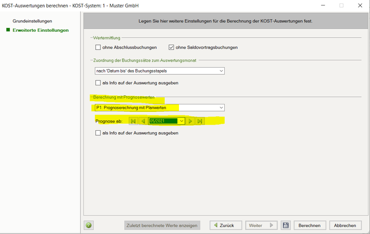

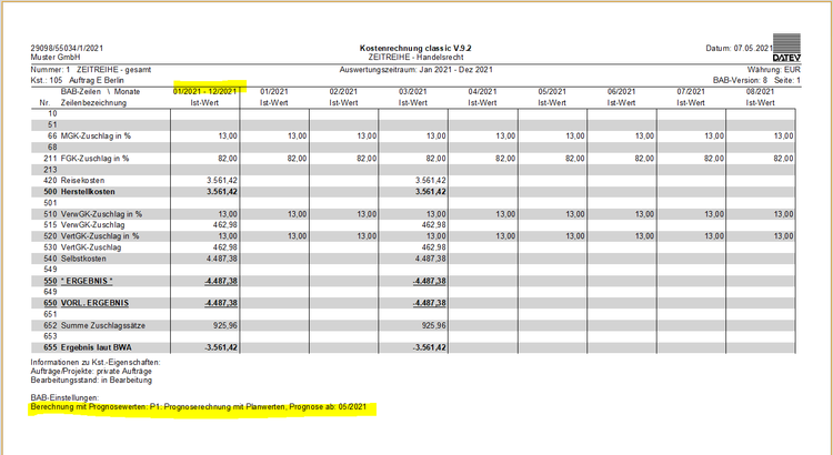

Über die Kostenrechnung können Sie Ihre Anforderung relativ einfach abbilden.
KOST-Auswertungen berechnen mit Prognosewerten
In der Kostenrechnung kann auch das individuelle BWA-Schema importiert werden.
ividuelle BWA in der Kostenrechnung verwenden
Folgende Voraussetzungen müssen vorliegen:
- Programm Kostenrechnung classic ist installiert
- KOST-System ist in den Stammdaten angelegt (Sie müssen nicht mit Kostenstellen buchen; alle Buchungen können automatisiert auf einer Sammelkostenstelle berücksichtigt werden)
- individuelles BWA-Schema in Zeilenstruktur importieren (siehe Info-DB oben)
- relevante Konten erfassen
- Planwerte erfassen/importieren
Liegen alle Voraussetzungen vor, können Sie den Betriebsabrechnungsbogen mit Ist-Werten für gebuchte Monate und Prognose-/Planwerten für nicht gebuchte Monate auf das voraussichtliche Jahresergebnis hochrechnen lassen. Als Auswertung können Sie u. a. eine Zeitreihe ausgeben.

Die einmalige Einrichtung in der Kostenrechnung dauert keine 15min (ohne Erfassung der Planwerte - wobei diese auch über eine Importschablone berücksichtigt werden können) und berücksichtigt alle auch rückwirkenden Änderungen im Buchungsverhalten auf Knopfdruck.
Jede Änderung an der individuellen BWA kann ebenfalls einfach in die KOST übernommen werden. Mir persönlich wäre Excel im angefragten Szenario zu fehleranfällig.
