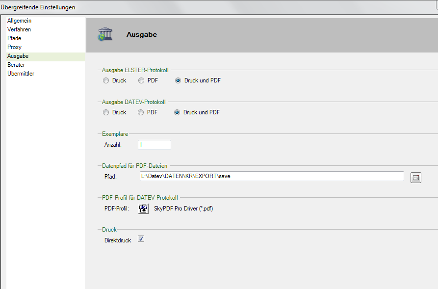

das Telemodul DÜ Rechnungswesen nutzt keine Layoutdatenbank und hat deshalb auch keinen Menüpunkt „Auswertungseigenschaften", über die der Duplex-Druck einfach umzusetzen wäre. Es gibt jedoch Alternativen.
Alternative 1: Stellen Sie unter „Extras | übergreifende Einstellungen | Verfahren" auf das ELSTER-Protokoll um. Dies ist kürzer und oft kann dadurch die Ausgabe einer zweiten Seite vermieden werden.
Alternative 2: Richten Sie sich einen Duplexdrucker ein. Entfernen Sie unter „Extras | übergreifende Einstellungen | Ausgabe" den Haken bei Direktdruck und wählen Sie dann  beim Druck den Duplexdrucker aus.
