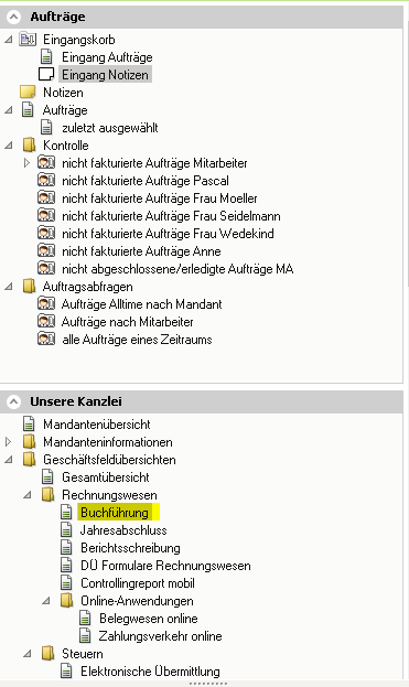

doch das sollte schon funktionieren. Sie müssen nur darauf achten, WO Sie sich bewegen:
Sie müssen in die Geschäftsfeldübersicht - dort Buchführung
Die dort gezeigte Zusammenstellung der bearbeitbaren Mandanten hat Spaltenüberschriften, die Sie selektieren können.
Ein Rechtsklick auf die Überschriftenzeile öffnet die Option "Einstellungen Liste". Dort bekommt man die Möglichkeit, die Spalten zu selektieren, die angezeigt werden sollen unter anderem auch die Informationen, die Sie gerne angezeigt haben wollen.
Wenn Sie diese Spalten aktiviert haben, sieht das in der Übersicht nachher beispielhaft so aus:
H. Heitschmidt
