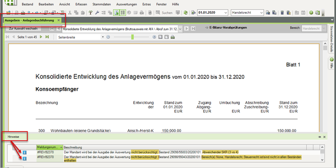

Leider zeigen die Auswertungen für den konsolidierten Anlagenspiegel und die Entwicklung des AV immer an "Keine Sätze für die getroffene Auswahl vorhanden!".

wenn die konsolidierten Auswertungen keine Werte enthalten, kann das verschiedene Ursachen haben. Z.B. abweichende Wirtschaftsjahre zwischen abgebenden und Empfängermandanten oder unterschiedliche Bereiche. Welcher Grund vorliegt, können Sie in den Hinweisen zu der jeweiligen Auswertung erkennen.
So gehen Sie vor:
Bestand | Ausgeben | Anlagenbuchführung | Konsolidierte Auswertungen | Konsolidierte Entwicklung des Analgevermögens und rufen Sie die Seitenansicht auf. Im Hinweisfenster sind Angaben zur Konsolidierung enthalten.
Ich hoffe Ihnen damit weiterhelfen zu können.
