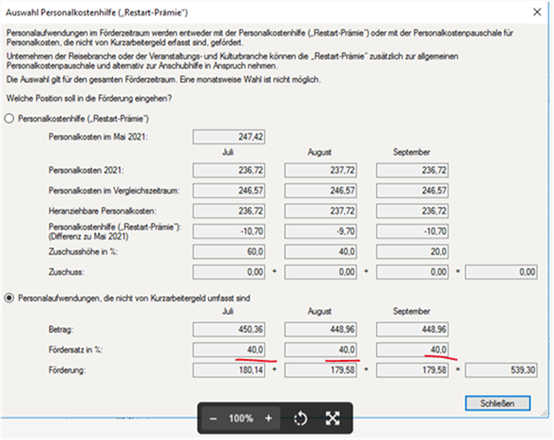

Hallo liebe Community,
Mir ist etwas bei der Berechnungshilfe zur Überbrückungshilfe III Plus aufgefallen.
Bei der Auswahl Personalkostenhilfe werden die tatsächlichen Personalkosten i.H.v. 40% als förderfähige Fixkosten angesetzt.
Lt. den FAQ´s werden doch von den gesamten Fixkosten aus Position Nr.1 bis 11, 20% als PK Pauschale angesetzt.
Sehe ich das falsch ? Habe ich irgendeine Änderung verschlafen?
242 Mal angesehen
Edit: Hoppla- falsch gelesen. ich dachte es geht ums Portal, nicht um das DATEV Tool.
Edit 2: Habe das jetzt mal durchgespielt. Ja, da stehen tatsächlich 40 %. Da scheint ein Fehler im Tool zu sein.
Edit 3: Da scheint noch mehr im Argen zu sein, bei mir rechnet das Tool nicht einmal. Es sind Kosten vorhanden, der Zuschussbetrag bleibt aber bei Null.

Hallo @DonJesus,
wir haben Ihren beschriebenen Sachverhalt geprüft und erkennen keinen Fehler.
Sie hinterfragen den Fördersatz von 40% aus Ihrem Screenshot, obwohl die Personalkostenpauschale 20% der Fixkostenpositionen 1 bis 11 heranzieht.
Zum Hintergrund der Berechnung:
20% der Fixkostenpositionen 1 bis 11 sind 450,36€ im Juli, 448,96€ im August und 448,96€ im September. Darauf wird dann der Fördersatz (der sich aus dem jeweiligen Umsatzrückgang ergibt) angewendet.
Aus Ihrem Sachverhalt werden 40 % in allen drei Monaten aufgeführt. Es können hier theoretisch auch 60% oder 100% stehen – eben je nach Umsatzeinbruch.
Dadurch, dass wir hier einmal komplett für Sie durchrechnen, welcher Förderbetrag durch die Restart-Prämie und welcher Förderbetrag durch die Personalkostenpauschale möglich ist, ist es möglich die beste Wahl zu treffen (Günstigerprüfung).
