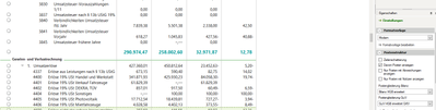

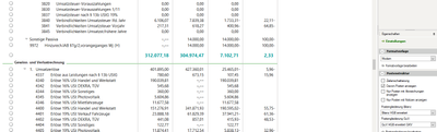

vielleicht hat jemand eine Idee hierzu:
im Rahmen des Jahresabschlusses 2019 wurde IAB zutreffend aufgelöst, entsprechende Buchung über Konten 9973/9972 in Rechnungswesen ist erfolgt. Im Jahresabschluss keine Anzeige der Konten.
Aktuell erfolgt die Erstellung des Jahresabschlusses 2020. Nun werden die Werte 2019 in der Aktiva (Konto 9973) bzw. Passiva (Konto 9972) im Rahmen des Vorjahresvergleiches angezeigt. Wieso erfolgt hier jetzt auf einmal die Ausgabe dieser statistischen Konten?
Habe keine Idee woran das liegen könnte - jemand anderes vielleicht?

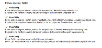

an Hand Ihrer Angaben habe ich noch keine Idee, warum der Ausweis der Vorjahreskonten 9972/9973 unter Sonstige Aktiva/-Passiva erfolgt.
Bekommen Sie unter Auswertungen | Kontenzweckprüfung Fehler angezeigt? Oder sonstige Hinweismeldungen?

Leider nein

kann es sein, dass bis 2019 noch Rechnungslegungszwecke (i. d. R. Handelsrecht und Steuerrecht) genutzt wurden und ab 2020 nicht mehr ("Einheitsbilanz")?

Hallo Herr Wielgoß,
vielen Dank, das war das Problem, konnte durch Vereinheitlichung gelöst werden.
