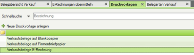

Vielleicht noch ein Gedanke dazu: Für mich gibt es derzeit keinen wirklichen Grund, bei einer E-Rechnung eine andere Druckvorlage zu verwenden als bei "sonstigen Rechnungen", also "normalen" Rechnungen. Das würde nur dann Sinn machen, wenn man vorher die "normalen" Rechnungen IMMER auf Firmenpapier ausgedruckt hat und keine Rechnung per E-Mail als PDF versendet hat. Denn dort muss ja z.B. auch das Firmenlogo oder ein farbiger Briefkopf usw. im PDF enthalten sein.
Falls Sie das dennoch machen wollen, definieren Sie einfach eine neue Druckvorlage (oder kopieren eine bestehende) und stellen alles ein.

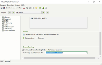

Danach gehen Sie in Ihre Belegarten-Einstellungen und stellen diese Vorlage ein. Dort zuerst in den Bereich E-Mail und sagen, dass Sie eine spezielle für den E-Mailversand gerichtete Druckvorlage verwenden wollen:

Damit haben Sie jetzt für den "normalen" E-Mailversand einer "sonstigen" Rechnung und für die E-Rechnung die selbe Vorlage. Was auch Sinn macht, denn warum sollte ein PDF einer "sonstigen" Rechnung anders aussehen als das ZUGFeRD 2.0 einer E-Rechnung?
Diese Schritte müsste man quasi für andere Belegarten auch machen, die E-Rechnungen sein können, also z.B. Abschlagsrechnungen oder RE.-Korrekturen usw.
Aber wie schon oben erwähnt, wenn Sie sowieso schon PDFs erzeugen aus "normalen" Rechnungen und diese dann per Mail wegsenden, macht es für mich gesprochen keinen Sinn, für die E-Rechnung jetzt eine andere Druckvorlage zu verwenden.
