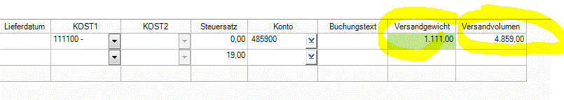

Kleiner Nachtrag:
Im Moment sieht die "Notlösung" so aus, dass die Artikel bewusst der Gruppe "Ware" zugeordnet werden, damit dann über die Felder bei den Versandangaben
  • Tiefe (Breite und Höhe = 1 damit die Faktor-Rechnung aufgeht) = Erfassung des Erlöskontos
  • Gewicht = Erfassung der Kostenstelle
die nicht hinterlegbaren Daten als "Schreibhilfe" im Beleg selbst (in der Detailansicht der Artikel) erscheinen.
Das sieht dann so aus, dass ich mir aus der Detailübersicht die Felder "abschreiben" kann:
