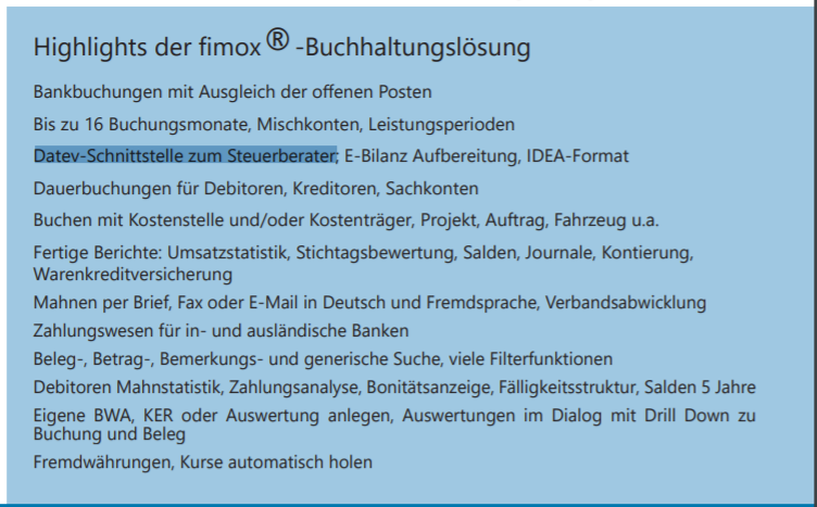

die FIMOX-Entwickler werben mit einer Datev-Schnittstelle. Aus meiner Sicht müsste man dann auch das Datev-Format in den Buchungsstapeln erwarten können.
Die CSV-Dateien, die Sie erhalten, haben aber kein Datev-Format
Ich würde nochmal gezielt beim Mandanten nachfragen, ob beim Export das "Datev-Format" explizit angeboten wird
