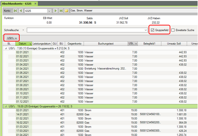

vielleicht kann mir einer von euch helfen?
Bei der Bearbeitung des Jahresabschlusses ist uns aufgefallen, dass die Abschlusskonten gerafft/verdichtet dargestellt werden.
Die Verdichtung wird in zwei Kategorien angezeigt:
Konten ohne USt.
Konten mit USt.
Kann man das abschalten?
Und zum Verständnis, wieso braucht man so etwas beim Abschlusskonto?
Vorab vielen Dank für Antworten.

Hallo Steuer_Inci,
mir ist eingefallen, dass der Sachverhalt den Sie schildern,  vielleicht an der Gruppierung liegen könnte.
Vielleicht haben Sie im Abschlusskonto das Feld Gruppierfeld aktiviert und nach der Spalte USt gruppiert.
Das könnten Sie wieder ändern.
Klicken Sie in diesem Fall auf das Feld  Sabine_BoschFruehauf_1-1674215330276.png  und ziehen Sie den Eintrag zurück in die Liste.
