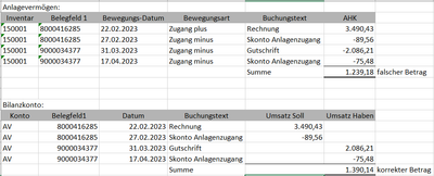

Vielen Dank für die Antwort,
der Sachverhalt stellt sich wie folgt dar:
- Kauf eines Gegenstandes 10.000,00 -> Zugang AV
- Zahlung mit Skonto 200,00 -> Zugang minus
- Erhalt der Gutschrift über 10.000,00 -> Zugang minus
- Erstattung der Gutschrift (9.800,00) abzüglich einbehaltener Skonto von -200,00 -> müsste Zugang sein, auf dem Bilanzkonto wird das vom System auch richtig erfasst, aber im Inventar wird dieser Skonto noch mal abgezogen
In unserem Fall wird nur ein Teil der Rechnung gut geschrieben, das sieht dann so aus:
Anja

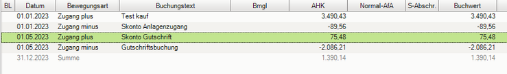

Hallo @Anja7,
mit der Soforterfassung können nicht alle Sachverhalte abgebildet werden. In manchen Fällen, wie auch hier, muss man den Zugang plus in Höhe der Skonto-Gutschrift manuell in der Anlagenbuchführung erfassen.
Schöne Grüße aus Nürnberg
Monika Miederer
Service Anlagenbuchführung | DATEV eG

Dankeschön, ich habe es manuell korrigiert.
