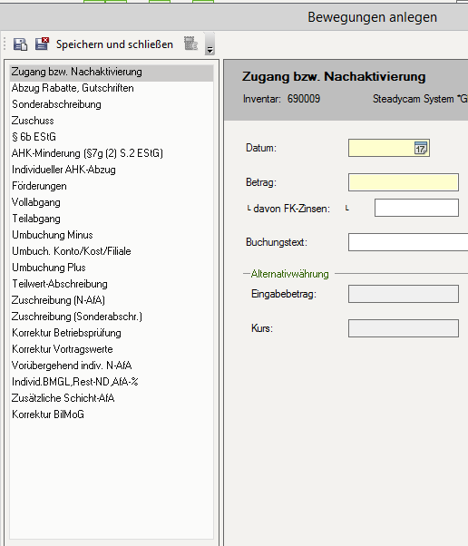

Ein nervige Angelegenheit. Wenn man im Bereich Anlagevermögen bei Kanzlei-Rechnungswesen ein bestehendes Anlagengut verändert (z.B. ein Wert in den Bewegungen), dann muss man die "Bewegungen" durch "speichern und schließen" bestätigen und beim Verlassen des eigentlichen Anlagegutes muss wieder "speichern und schließen" bestätigt werden.
Der häufigste Fall ist doch, dass genau 1 Eingabe vorgenommen werden muss. Z.B. Anlegen von Bewegungen (Zugang, Abgang, Zuschuss, Änderung ND etc.) und die Bearbeitung dann fertig ist. Mit "speichern" könnte  der Vorgang eigentlich komplett abgeschlossen werden. weil man nicht mehr in das Anlagegutfenster hinein muss.
Das ist kein großes Ding, aber so kleine Sachen die nerven.
Schön wäre es auch, wenn man die Auswahlliste der Bewegungen individuell sortieren könnte, da auch hier die sich häufigsten Bewegungsarten irgendwo in der Liste verstecken. Ich hätte bestimmte Bewegungen gerne am Anfang der Auswahlliste. Anscheinend ist die Sortierung aber willkürlich (keine alphabetische Reihenfolge) siehe Screenshot.

durch das erste "Speichern und Schließen" wird die neu erfasste Bewegung gespeichert.
Sie befinden danach direkt auf der Registerkarte "Bewegungen" um Ihre Eingaben kontrollieren zu können.
Sie können auch mehrere verschiedene Bewegungen (z. B. Nachaktivierung, Gutschrift, Umbuchung) direkt nacheinander erfassen.
Diese beiden Möglichkeiten sind nicht mehr gegeben, wenn das Inventar beim ersten "Speichern und schließen" geschlossen wird.
Sie sehen dann nicht mehr, wie sich der Buchwert des Inventars zum Ende des Jahres ermittelt.
Ihr Wunsch nach einer Individualisierung der Auswahlliste der Bewegungen nachvollziehbar.
Aktuell ist allerdings nicht geplant, etwas an dieser Stelle zu ändern.

Sehr geehrter Herr Irsigler,
danke für Ihre Antwort.
Aber der theoretische Fall, dass ich mehrere Bewegungen gleichzeitig habe ist nicht sehr häufig. Beim überwiegende Gros der Fälle wird nur eine einzige Bewegung pro Anlagengegenstand erfasst.
Die Kontrolle des Buchwertes geschieht i.d.R. nicht an dieser Stelle sondern im Gesamtkontext der Liste.
Theoretisch könnte man zwei Buttons machen. "speichern und schließen" und "Bewegung speichern und zurück zum Anlagengegenstand".

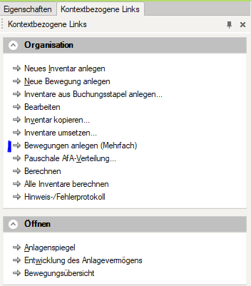

wenn Sie ohnehin nur eine Bewegung anlegen möchten und die Stammdaten des Inventars direkt in der Inventarübersicht im Detailbereich kontrollieren, können Sie Bewegungen auch ohne Öffnen eines Inventars anlegen:
Dann erscheint die Speichern-Abfrage auch nur einmalig.

Ja super. Vielen Dank.
Diesen Punkt habe ich bisher immer nur genutzt um mehrere Anlagenabgänge (z.b. Verschrottungen) zu erfassen.
Ich war wohl durch "(Mehrfach)" irritiert und habe nicht gedacht, dass es bei "einfach" auch gehen muss; was ja aber logisch ist. .
