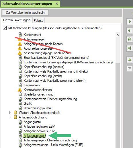

Hallo heikoz,
der Haken in den Stammdaten | Mandantendaten | Grunddaten Rechnungswesen | Anlagespiegelfunktionen | Standardfunktionen nutzen ist standardmäßig gesetzt und wurde herausgenommen. Bei der Herausnahme kam die nachfolgende Hinweismeldung:
Der Haken kann erst bei der nächsten Jahresübernahme erneut gesetzt werden, siehe Screenshot.
Hintergrund: Beim Buchen wird im Hintergrund der sog. AHK-Speicher gefüllt. Ohne Haken wird dieser nicht gefüllt und es kann auf Basis der Buchungen kein Anlagespiegel erzeugt werden.
Bis zur nächsten Jahresübernahme können Sie den Anlagespiegel als Jahresabschlussauswertung (auf Basis des AHK-Speichers) nicht ausgeben.
Allerdings können Sie den Anlagespiegel auf Basis der Anlagenbuchführung weiterhin ausgeben! Gehen Sie hierzu in die Jahresabschlussauswertungen und wählen Sie in der Auswahl der Auswertungen den Anlagenspiegel aus der Anlagenbuchführung aus, siehe Screenshot.
