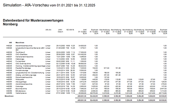

Geeigneter scheint mir hierfür aber die Auswertung Simulation AfA-Vorschau.
Diese Auswertung wird über Auswertungen | Anlagenbuchführung | Simulation | AfA-Vorschau aufgerufen. Hier wird auf den Folgeseiten pro Inventar die Abschreibung der nächsten 5 Jahre simuliert.
Damit wird schnell deutlich, ab wann das Abschreibungsvolumen eines Inventars wegbricht und neue Investitionen geplant werden können.

Ich habe gerade festgestellt, dass in der Eigenschaften der Umfang auf Gesamtliste gestellt werden kann.
Das hilft weiter. Danke.
