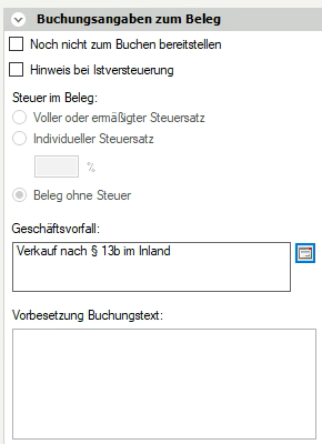

Ich erstelle eine Rechnung zu einem Sachverhalt 13b Nr. 2 Abs. 7 - Lieferung von Plastikabfällen
Als Sachkonto ist Konto 8337 hinterlegt.
Bei den Buchungsangaben habe ich als Geschäftsvorfall "Verkauf nach 13b im Inland" hinterlegt.
Ich kann den Vorgang wegen folgender Fehlermeldung nicht abschließen: "Es muß ein Sachverhalt gemäß § 13b UStG ausgewählt werden".
Ich finde aber im Bereich Auftragswesen kein Feld in dem ich den Sachverhalt auswählen kann.

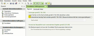

Hallo, sehr wahrscheinlich liegt das an einer fehlenden Einstellung in den Unternehmensdaten:
Ist diese Checkbox noch nie gesetzt worden, kommt es zu dieser Fehlermeldung. Wahrscheinlich deswegen, weil die Auswahl der Sachverhalte (noch) leer ist.
Man hat jetzt 2 Möglichkeiten:
  • Setzt man diese Checkbox in den Unternehmensdaten, hat man dann in jedem seiner Belege immer die Option, einen Sachverhalt 13b auszuwählen. Diese Auswahl im Beleg steuert auch automatisch den richtigen Geschäftsvorfall ein:

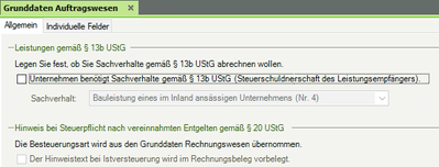

  • Möchte man dieses 13b Thema nicht haben, sollte man trotzdem die Checkbox einmal setzen, die Unternehmensdaten speichern, die Checkbox wieder abhaken und wieder speichern.
    Dann stellt es sich im Beleg so dar, dass man diese Option auch nicht sieht, aber trotzdem den Geschäftsvorfall wählen und auch den Beleg speichern kann:
Das ganze sieht für mich nach einem "kleinen" Fehler aus. Offensichtlich sind am Anfang die Liste der Sachverhalte leer, was dann zu dem Fehler führt. Erst mit Aktivierung / Deaktivierung der 13b Checkbox werden die Sachverhalte im Programm "verwendbar" gemacht.
