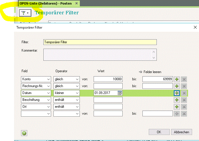

In den Opos-Konten sind die Rechnungen von Anfang diesen Monats mit darauf - soweit noch unbezahlt. Bei der Opos-Liste allerding nicht!
Hab schon in den Einstellungen rumprobiert- "aktueller Stand", Stichtag...... immer das Gleiche: keine offene Rechnung, die nach dem August Rechnungslauf fakturiert worden ist. Die Rechnungen sind vom 01.09.17 mit Fälligkeit 08.09.17.
Wie bekomme ich die "frischen" fälligen Ausgangsrechnungen auf der Opos-Liste mit abgebildet??

können Sie einen Screenshot von der OPOS-Liste inkl. Einstellungsleiste einstellen?

ist in der Opos-Liste (gilt bei Debitoren ebenso wie bei Kreditoren) evtl. oben links ein Filter aktiv?

Hallo Herr Hüwe,
es lag tatsächlich an einem Filter, der bei mir als "Fälligkeit" bezeichnet wurde - hab ich nicht als Fehler erkannt. Dort war kleiner gleich 11.08.17 eingetragen. Jetzt macht alles wieder Sinn - Datev ist echt nicht blöde - manchmal aber die an den Tasten....
Vielen Dank für dIhre Antwort!
