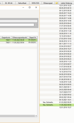

in der Inventarübersicht lässt sich noch die Spalte "Letzte Änderung" einblenden. Im Inventar selber ist auch noch pro Bewegung/Buchung eine Spalte "Erfassungszeitpunkt" rechts außen aktiv. Vielleicht hilft das schon weiter?

@chrisocki
Danke.. das bringt mich leider auch nicht weiter.
