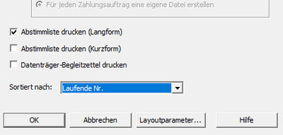

Hallo
Ich such nach  Einstellungsmöglichkeiten für die Abstimmliste Sepa Überweisung im Kanzlei Rechnungswesen Im Bereich Kreditoren
Seit dem Update von Ende Juli  bekomm ich nur noch 1 Kurzfassung
Empfänger IBAN  Betrag
Dies ist nicht hinfreich -  da ich stets den Verwendungszweck mit kontrollieren sollte - also die Angabe Rechnungsnummer KD Nr usw

Sobald sie die Zahlung im ZV anweisen, können sie die Abstimmliste ausdrucken. Diese steht dann jetzt bei ihnen auf Kurzform.
Wählen sie hier beim nächsten Mal die Langform aus und sie erhalten diese wieder wie vorher.
Sortieren nach können sie auch anpassen.
Sie können diese Abstimmliste im Nachgang auch noch erzeugen, in dem sie im ZV auf die Erledigten Aufträge klicken. Dort unten auf dem Button ausgeben und dann alle haken oben raus und nur unten bei der Abstimmliste den Haken setzen.

Hallo
Ich Versuche hierzu Mal zu helfen :
Man ist im Programmteil Zahlungsverkehr  und hat dort bereits die zur Zahlung fälligen Rechnungen fertig erstellt.
Dann gehe man auf Ausgeben ( button unten auf der Seite ) und
Dann Sollte man  ein Fenster geöffnet bekommen
Wo man Haken setzen kann.
Und dann hilft nur noch ausprobieren .   Je nach dem welchen Haken ihr unten auswählt bekommt ihr unterschiedliche Ausdrucke.
Ich hab da alles durchprobiert .  Kaputt gehen kann ja erst Mal nix .
