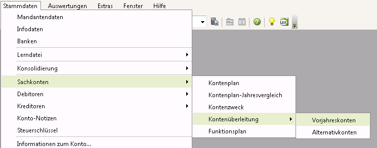

Sind Konten und Beträge hinzugekommen, tippe ich darauf, dass EB-Werte falsch gebucht wurden. Hier könnte ein Vorjahresabgleich helfen:
Finden sich zwar die Beträge im VJ wieder, aber auf "falschen" Konten, muss eventuell die Kontenüberleitung angepasst werden:
Vielleicht hilft Ihnen das bereits weiter.
