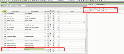

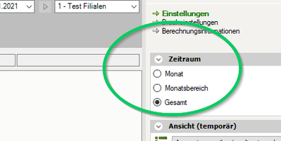

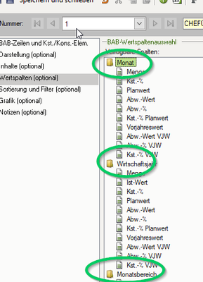

eine Fehlerquelle wäre der falsche Zeitraum in der Chefübersicht. :
Vielleicht passen die Wertspalten ja nicht zum gewählten Zeitraum:
Grundsätzlich funktioniert das, hier mal testweise mit Kto 1800:
Marco Hüwe

Nachtrag:
Über Kontenverteilung i.V.m. der unten gezeigten Einstellungen bei den relevanten Konten lässt sich auch eine Zuordnung ganz ohne Eingabe der KST erreichen.
Kontenverteilungen bearbeiten - DATEV Hilfe-Center
Marco Hüwe
