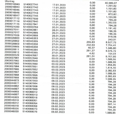

Hallo liebe Freunde der Kunst,
manchmal bekomm ich eine Avis die ist 3 Seiten lang, ein kleiner Auszug anbei. Zweite Spalte ist die Rechnungsnummer, erste Spalte irgendwas ohne Bedeutung für mich und euch.
Da Datev weltweit führend in Sachen KI ist, frage ich mich, ob ich die Aufteilung dieser Avis nicht irgendwie automatisieren kann.
VG Joe

Hilfsweise wäre es auch gut, wenn in der OPOS Suche mit Rechnungsnummer keine 100% genaue Eingabe notwendig wäre.
Wenn ich nur die letzten 5 Ziffern Eingebe findet er nix, nicht einmal wenn ich ein * davor mache.

Mal so ganz ins Blaue, wenn man das Avis irgendwie nach Excel bekommt oder vielleicht sogar vom Absender bereits in Excel, könnte man sich eine SEPA-Datei draus basteln und die dann über Bearbeiten|Buchungsvorschläge|SEPA-Datei vom Datenträger übernehmen einspielen.

Hallo @JoachimSchneider ,
das automatische Aufteilen von Avisen vom Beleg ist nicht möglich.
Für das Auflösen von Sammelzahlungen in Einzelpositionen stehen Ihnen die im Dokument Sammelzahlung auflösen: Überblick beschriebenen Möglichkeiten zur Verfügung.
ein entsprechender Wunsch ist in unserer Datenbank bereits aufgenommen.
Ein Termin für die Umsetzung, ist jedoch aktuell nicht bekannt.

ich habe das gleiche Problem - hier hilft auch kein ASB der DATEV, wenn auf die Gutschrift oder der Einzug nur durch AVISE erfolgen.
3 Seiten sind schon der Hammer ich habe nur einseitige, dafür aber 7-10 pro Kunde im Monat.
ich habe kurz Parsio | Extract Data From Emails and Documents ausprobiert, so bekommt man wenigstens die Zahlen vom PDF zu Excel und könnte die DATEN irgendwie als Buchungsvorschlag importieren.
Meine Lösung bisher ,  ich habe in UO ein Unterordner AVIS und dort erfasse ich den Betrag und das Datum des Einzuges.
Wenn ich dann die Bank buche, verbinde ich die Buchung mit dem Beleg und öffne das entsprechende OPOS-Konto im Zahlungsmodus und wähle die aufgeführten Belegnummer aus.
Dann haben ich eine entsprechende Anzahl der Bankbuchungen und mit jeder ist das AVIS verknüpft. Bei 3 Seiten leider auch nicht hilfreich.
