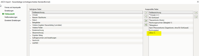

ich würde gerne die Buchhaltung aus einem Fremdsystem importieren. In der Importvorschau erscheint eine Spalte mit den Umsatzsteuersätzen 0, 7, 19. Welches verfügbare Feld müsste ich nehmen, damit DATEV die entsprechenden Buchungsschlüssel 8 und 9 übernimmt oder geht das gar nicht?

eine Art automatische Überleitung gibt es dafür nicht.
mögliche Alternativen:
1) Rohdaten so in Excel aufbereiten, dass eine Spalte BU mit dem richtigen Steuerschlüssel eingefügt wird
2) Spalte "Steuersatz in %" über ein bisher nicht verwendetes Feld einlesen, z.B. Kost1/2/Menge. Nach dem Import massenhaft nach diesem Feld filtern und über Buchungen bereichsweise ändern nach BU = leer suchen und durch richtigen BU-Schlüssel 8,9 etc. ersetzen.
3) Test über den ASCII-Import als Belegtyp "Kassenbelege" und Pflege Stammdaten/Lerndatei/Kasse auf das Feld Steuersatz in %, Verarbeitung über Buchungsvorschläge erzeugen -> Kasse
