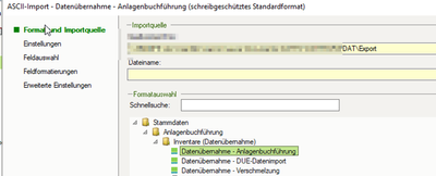

Sie haben also gemäß dieser Anleitung Anlagenbuchführung: Import von Inventaren (ASCII-Import) – ... - DATEV Hilfe-Center  an folgender Stelle den Import gestartet, korrekt?
Haben Sie hier das Standard-Importschema (grün markiert) der DATEV genutzt?

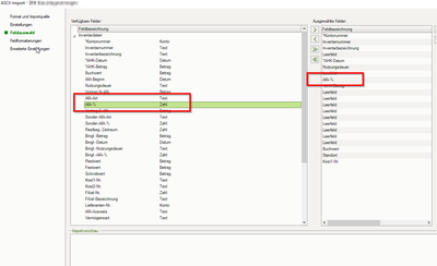

Oder sich eine eigene Vorlage (mein Favorit -> ich passe DATEV an die Excel-Daten an, nicht umgekehrt) erstellt?
Fehlt Ihnen in diesem Importschema das Feld AFA-% ?
Hier mal zum Vergleich ein individuelles ASCII-Import-Schema, dort habe ich mir die Felder nach meinem Wünschen angeordnet. Das Feld AfA-% ist in der Auswahl links unter Inventardaten vorhanden und auch rechts zugeordnet:
Die Kernfrage lautet für mich: wo genau fehlt diese Afa-%-Spalte?

Vielen Dank für die hilfreiche Antwort. Ich habe das inzwischen auch gefunden und so eine individuell angepasste Vorlage erstellt. Damit hat es dann geklappt. LG
