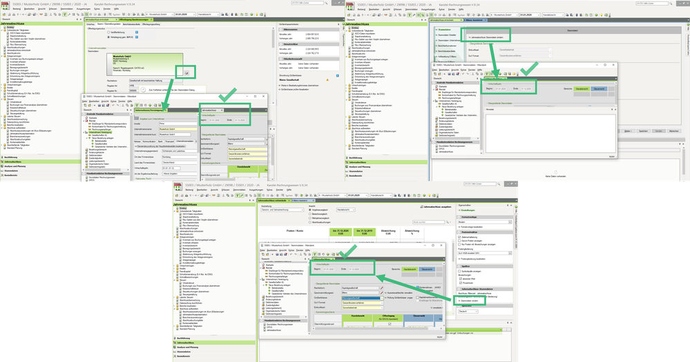

Der Offenlegungsassistent und der E-Bilanz-Assistent öffnen die Stammdaten jahresbezogen und springen in der Regel auch an die korrekte Stelle. Auch Jahresabschluss entwickeln. Nachfolgend ein paar Screenshots:
War das von Ihrer Seite nur eine Vermutung oder können Sie das nachstellen? Wenn ja, können Sie genauer erläutern wann das beschriebene Verhalten auftritt?

Beim E-Bilanz Assistent geht er in das richtige Jahr. Aus dem Offenlegungsassistenten hat er das bei mir nicht gemacht. Ich habe es daher über den Umweg Stammdaten / Mandantendaten gemacht gehabt. Nach erneuter Prüfung ist er diesmal aber in die Jahresabschluss-Stammdaten des laufenden Jahres.
Wenn es nochmal vorkommt mache ich Screenshots und schwärze diese. Ich hatte das Problem mit einem befreundeten Kollegen besprochen der das gleiche Problem hatte und kannte und mir den Umweg, wie eben beschrieben, sagte.
Ausgangspunkt war, dass ich die Größenklasse ändern wollte und hier aber nicht in die Stammdaten kam da das falsche Jahr offen war und ich nur über den Umweg ins laufende Jahr gekommen bin. In der E-Bilanz ging es direkt auf Anhieb ins richtige Jahr.
