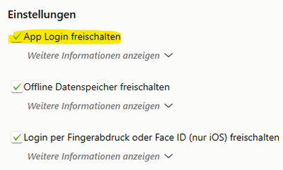

Bei welchem Schritt genau? Dass nach dem Start der SmartLogin App nach einem QR-Code gefragt wird, ist ja normal.
In der SmartLogin Administration sieht's auch so aus?
