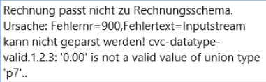

ich erhalte eine Fehlermeldung beim Import einer Ausgangsrechnung (XML):
In der Rechnung existiert keine MwSt, da diese ins Ausland gestellt wird. Somit
ergibt sich folgende Struktur im XML:
Lt. der Datev-Dokumentation sind Werte = "0.00" nicht zugelassen.
Frage: Wie löst man das Problem, wenn man eine MwSt von 0% hat?
Wenn ich das Attribute tax weglasse, dann erhalte ich folgende Meldung:

Hallo Michael,
die Validierung beschwert sich nicht über "tax" sondern über deinen "tax_amount".
Ich kann nur aus der Fehlermeldung sehen, dass ein Feld mit dem Datentyp "p7" nicht passt.
Feld "tax" ist "p10020". In deinem Screenshot sieht man es auch nicht aber ich gehe davon aus, dass du den tax_amount="0.00" übergeben hast. Da ist der Wert tatsächlich nicht zulässig. Da tax_amount kein Pflichtfeld ist, kannst du es bei 0% Steuern (oder auch generell) einfach weglassen. Für die XML-Schnittstelle ist es immer ausreichend, wenn du einfach die Brutto-Beträge übergibst.
