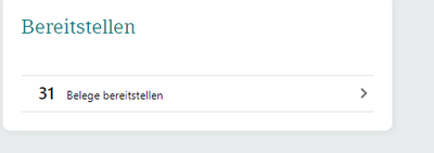

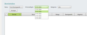

Hallo liebe Community,
ich habe das Problem das ich bei einer Firma Belege nicht bereitstellen kann. Das Wirtschaftsjahr 2024 ist auch doppelt drin. Dies habe ich aber nicht angelegt.
Es sollen Belege da sein diese sehe ich aber nicht egal wo ich drücke.
In der Übersicht bei der Belegablage im Ordner Buchführung sind diese aber zu sehen.
Hat jemand ganz kurzfristig eine Idee?

442 Mal angesehen
Was steht denn in den Stammdaten > Grunddaten Rechnungswesen? Sonst kann man das WJ 2024 auch nochmal löschen und man legt es neu an, wenn in 2024 noch nicht viel gelaufen ist. Die Belege bleiben aber erhalten; müssen nach dem Löschen aber nochmal angefasst werden.

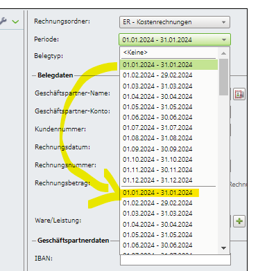

347 Mal angesehen
Bei uns habe ich einen gleichartigen Fall. Durch Ändern der "Periode" von "01.01. - 31.01.2024" auf "01.01. - 31.01.2024" (kein Schreibfehler) kann ich den Beleg wieder für die Bereitstellung sichtbar machen. Aber das doppelte Wirtschaftsjahr muss ja trotzdem weg bereinigt werden. Ich werde nun auch ein Service Ticket erstellen.
