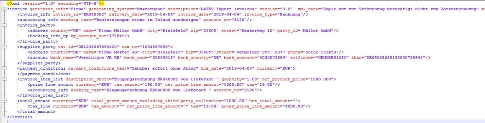

ich möchte aus unserer Wawi Buchungen an Unternehmen Online übergeben. Das funktioniert auch soweit ganz gut. Allerdings schaffe ich es nicht eine ER nach §13b abzustellen damit diese korrekt verarbeitet wird.
Kann mir jemand ein Beispiel einer XML Datei für eine ER nach §13b geben? Dann könnte ich das mit meinem Ergebniss vergleichen
Meine Datei...
Vielen Dank und liebe Grüße

Hallo Frau Schubert,
die §13b-Sachverhalte lassen sich nur bedingt über die DATEV XML-Schnittstelle online abbilden.
Bei diesen Sachverhalten wird oftmals über den Buchungsschlüssel gearbeitet.
In Belege online können aber nicht alle Buchungsschlüssel aus dem DATEV Rechnungswesen verwendet werden.
Eine Übersicht der zulässigen Buchungsschlüssel finden Sie hier unter Punkt 5.8:
LEXinform/Info-DB
Manche §13b-Sachverhalte kann man aber auch durch die Verwendung bestimmter Sachkonten abbilden. Falls der Buchungsschlüssel also nicht zulässig ist, könnte man versuchen über die Sachkonten zu arbeiten.
Ansonsten sehe ich in Ihrer Datei aber auch noch ein paar kleine technische Fehler. Prüfen Sie Ihre XML-Datei besser nochmal mit unserem Prüftool: LEXinform/Info-DB
