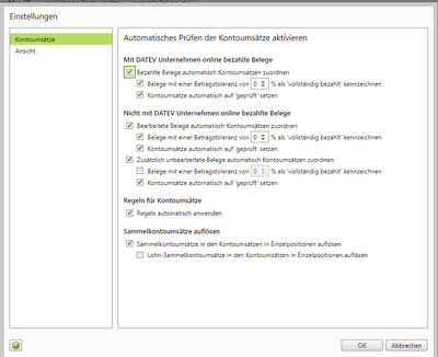

Sie können in Bank online Einstellungen setzen, dass Kontoumsätze, die sich aus Zahlungseingängen von mit DATEV Auftragswesen online geschriebenen Rechnungen automatisch geprüften werden.
Die genauen Einstellungen finden Sie im Info Dok. 1071561 DATEV Unternehmen online: Kontoumsätze prüfen unter dem Link: LEXinform/Info-DB unter dem Punkt 4.2.1 Einstellungen.

Die Optionen sind bei mir alle aktiv. Teilweise werden Rechnungen auch den Konotumsätzen zugeordnet. Sie werden dann jedoch im Auftragswesen nicht auf "bezahlt" gesetzt. D.h. eine Kontrolle der offenen Posten ist nur möglich nach einem händischen Abgleich.

wenn die Einstellungen in Bank online (siehe Info Dok. oben) richtig gesetzt sind,
dann kann das Programm automatisch den Beleg zum Kontoumsatz erkennen, setzt diesen dann auf vollständig bezahlt und auf geprüft. Der Bezahlt-Status wird dann auch automatisch an das Auftragswesen online übertragen.

wenn die Einstellungen in Bank online (Info Dok. 1071561 ) richtig gesetzt sind,
dann kann das Programm automatisch den Beleg zum Kontoumsatz erkennen und setzt diesen dann auf vollständig bezahlt und auf geprüft. Der Bezahlt-Status wird dann auch automatisch an das Auftragswesen online übertragen

unter Einstellungen findet sich keine Option für Ausgangsrechnungen. Ich kann die AR auch nicht manuell in Bank suchen, um sie der Eingangszahlung zuzuweisen. Woran könnte es liegen? Danke.

Auftragswesen online zieht sich den Status bezahlt aus dem Punkt Nicht mit DATEV Unternehmen online bezahlte Belege.  DATEV Auftragswesen online: Status bezahlt

Danke für die schnelle Antwort. Die Häkchen sind ja gesetzt, aber trotzdem ist der ZE in der Bank ungeprüft, bzw. in Auftragswesen als Status offen vermerkt.

Für jeden, der das gleiche Problem hat: die AR musste erst noch bereitgestellt werden und war dann via Bank/ZE auch automatisch abgeglichen.
