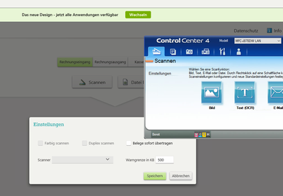

ich habe bei einem Kunden das Problem, dass das Scannen in Unternehmen online plötzlich nicht mehr funktioniert. In den Einstellungen wird der Scanner gar nicht mehr erkannt.
Bis letzte Woche ging noch alles.
Es handelt sich um einen Brother MFC J870DW LAN. Drucken und Scannen über Windows / Control Center 4 funktioniert weiterhin. Das Betriebssystem ist ein Windows 10.
Hat hier jemand Erfahrungen, woran soetwas liegen könnte?

Genau deshalb besser das ScanModul von DATEV als Teil des Belegtransfers nutzen, weil das den TWAIN Treiber in Windows erkennt. Damit hat man weniger Probleme; kann eine 1 Klick Lösung schaffen und Belege schon automatisch beim Scannen digital tackern und beim Absturz bleiben alle bereits gescannten Belege vorhanden.
Sind es noch viele Belege, mal überlegen ob ein Invest in einen ADS-2800W Sinn macht, der noch besser einstellbar ist / noch mehr Automatismen bietet und z.B. auch dank Scan-to-E-Mail ganz ohne Belegtransfer auskommt, wenn man es richtig einrichtet. Belege oben rein, scannen, fertig. Zudem wird er deutlich schneller sein.

ja, das Problem ist bekannt - auch bei der DATEV, die im Dokument #1001518 im DATEV Hilfe Center bzw. der Info-DB eine Lösung dafür anbietet. Hier muss über einen Link eine Datei heruntergeladen werden.

Möchte das Thema aus aktuellem Grund nochmal aufgreifen.
Alle Dokumente durchgegangen.  Alles aktualisiert.
Weder Uolpoad noch Belegtransfers funktioniert plötzlich nicht mehr.
Scanner ist über andere Programme ansteuerbar.

Weil sich TWAIN Treiber von HP Produkten gerne einmal verschlucken. Dann muss man alles von HP einmal runterwerfen und die TWAIN Treiber von HP neu installieren. Hilft bei uns immer. Davon ab, dass HP nicht wirklich coole Geräte dafür baut ...
Zusätzlich die Systemvariable devmgr_show_nonpresent_devices=1 setzen und im Windows Gerätemanager mal inaktive / ausgeblendete Geräte anzeigen. Unter Bilderfassungsgeräte (oder ähnlich) sollte dann in hellgrau noch HP auftauchen. Dann den dort auch einmal löschen.
Sonst im Browser Cache und Cookies und den Verlauf löschen, wobei ich eher auf verkorxte TWAIN Treiber setze, auf die Upload Online ja auch drauf zugreift.
Oder, was neuerdings klappt, wenn MS Edge und IE11 versagen: FireFox testen. Ist laut DATEV erst nach Einstellung mit SmartCard unterstützt - hat hier in 2 Fällen aber schon geholfen; wenn auch gleich das keine Lösung in meinen Augen ist.
Sonst mal über einen neuen Scanner nachdenken, der keinen PC unbedingt braucht.
