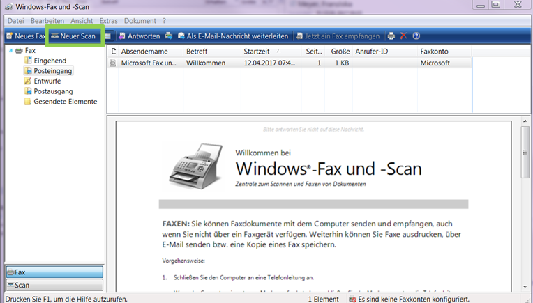

Guten Morgen Frau Speicher,
bitte überprüfen Sie ob Ihr Scanner funktioniert. Gehen Sie bitte folgt vor
Windows-Startsymbol | Alle Programme | Windows-Fax und Scan | Neuer Scan
Sollte das nicht funktionieren, dann installieren Sie bitte den Twain-Treiber neu. Alternativ können Sie auch den Belegtransfer nutzen.
Sollte der Lösungsvorschlag keine Abhilfe bringen, kontaktieren Sie bitte unseren Programmservice unter folgender Telefonnummer 0911 - 319 33 62 1 oder sprechen Sie Ihren IT-Administrator an.
