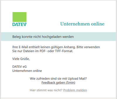

nun die Fehlermeldung kommt genau so, als ob gar keine Datei angefügt wäre:
Die PDF ist aber definitv angefügt, in meiner Kopie ja auch vorhanden und geht zu öffnen. Speziell "kodiert" etc. sollte da nichts sein - bzw. auch nicht anders als vorher als es funktionierte....

Ich habe nochmal ein bisschen getestet, es ist schon verrückt:
Die Mail an und für sich sollte schon ok sein, wenn ich am MF einstelle dass eine TIFF erzeugt werden soll funktioniert es.
Mit den PDF´s gibts nach wie vor Probleme:
Direkt vom MF versandt oder vom PC weitergeleitet --> geht nicht
Vom Handy aus weitergeleitete Mail --> funktioniert
Wenn ich den Anhang aus der CC an mich abspeichere und an eine neue Mail anfüge funktioniert es --> die Datei muss also i.O. sein...
Da die Mail direkt vom MF mit der Tiff funktioniert, sollte die vom MF erstellte Mail auch keinen Fehler haben?!
Da ich zwischen Montag und Freitag letzter Woche nichts an meiner Konfiguration verändert habe, denke ich dass seitens Datev eine Umstellung dazu geführt hat, dass die Anhänge aktuell nicht richtig erkannt werden...
