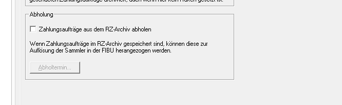

Hallo Stephan,
Sie legen das Konto bei sich im Zahlungsverkehr an. Dort im Register Archiv Zahlungsaufträge den Haken bei Abholung setzten.
Dann können Sie beim Buchen in Rewe den Sammler auflösen.
Alexander Schreiber

Ich wusste es, DATEV hat hierfür einen Haken vorgesehen Vielen Dank, nun gehts.
@Markus Kinzler: Das Problem war, dass einige Sammler automatisch aufgelöst wurden andere nicht, bei ein und der selben Bank. Ich habe nochmals mit dem Mandant gesprochen und ihm beim Überweisen auf die Finger geschaut.
Der Mandant hat sich bei den Überweisungen beliebig nach "Konditionen des Kreditinstituts" bzw. "Verarbeitung als Einzelbuchung" entschieden. Ersteres führte zur Nichtauflösung der Sammler bei uns im KaReWe. Nun könnten wir natürlich die Bank bitten die Sammler automatisch aufzulösen aber dank des Tipps/Hakens von Herr Schreiber gehts nun auch so.

Die Anzeige im Zahlungsverkehr erhalte ich ja durch Aktivierung des Hakens "Zahlungsaufträge aus dem Archiv" holen.
