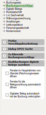

in Rechnungswesen in Belege buchen folgende Einstellung machen:
Digitale Belege automatisch mit der Buchung verknüpfen
Alternativ können Sie auch über Bearbeiten/Digitale Belege/Bankbuchungen digitale Belege zuordnen gehen

Der Automatismus hat leider nicht funktioniert. Ich bin deshalb den weg Bearbeiten/Digitale Belege/Bankbuchungen Digitalen Belege zuordnen gegangen.
DATEV gibt mir eine Fehlermeldung weil ich angeblich nicht die Rechte habe. Ich habe in der Rechteverwaltung nachgeschaut (bin Admin) und habe für ALLES Rechte und die Nummer des Mandanten ist auch hinterlegt.
Jedoch habe ich nur SmartLogin und keinen DATEV Stick. Kann es sein das ich hierfür ZWINGEND einen Stick brauche? So wie bei Steuerkonto Online und dem VASt abruf?!
