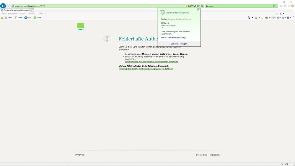

Als Virenscanner kommt Bitdefender zum Einsatz, habe unter Schutz bei der Gefahrenabwehr, den verschlüsselten Webscan deaktiviert. Es ist Grün und Zertifikat wird angezeigt.
FehlermeldungFehlermeldung
