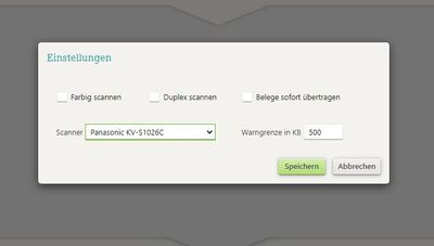

Wo wir gerade beim Thema Scannen sind: Vor kurzem habe ich angefangen, direkt in DUO die Belege zu scannen, leider merkt sich das Programm nicht die Scannerbezeichnung und springt immer wieder zurück auf ein anderes Modell. Haben Sie eine Idee, woran das liegen kann?

Nein, weil ich nie Upload Online einsetze, weil es eben unter anderem die von Ihnen beschriebenen Probleme macht und auch nur unter Windows läuft. So zu scannen mache ich nur, wenn wirklich keine anderen Arten funktionieren. DAETV pusht das aber mit Automatismen hat das nicht viel zu tun.
Der KV-S1057C sieht aber vernünftig aus. Ich würde den, wenn möglich, wie einen Fujitsu fi-61x0 einrichten, wenn es die Software hergibt; wovon ich aber ausgehe, wenn ich Batch-Scan auf der Webseite lese. Vorschlag und Idee mit Nutzung des Belegtransfers zur Automatisation:
  • Belegtransfer installieren + einrichten
  • Belegtypen-Ordner entweder lokal oder auf einer Freigabe ablegen / dort, wo der Scanner nachher die Belege ablegen kann
  • Scanner installieren + Profile erstellen
  • in den Profilen alles festlegen: Belegtyp, heften, trennen, SW, Ablageort, 300dpi, Duplex, Schräglagenkorrektur, ...
  • für RE mache ich meist 2 Profile: einseitig + mehrseitig = heftet automatisch / einseitig trennt nach jeder Seite, Ergebnis: 20 einseitige RE oben rein, 1 Klick, 20 PDFs unten raus
Ergebnis: Belege oben rein, Profil wählen, scannen drücken, fertig. Wenn der Belegtransfer dann automatisch die Belege hochlädt, entfällt auch Daten senden Button. Wenn man dem Scanner beim Scannen so viel Infos wie möglich mitgibt, muss man nachher so wenig wie möglich nacharbeiten.
Oder Belegtransfer am Server installieren und dann täglich um 22 Uhr alle Belege vollautomatisch senden lassen, wenn der mIDentity am Server hängt und die PIN eingegeben ist und der Benutzer nur gesperrt wird. Oder alle 5 Minuten - so wie man mag.
