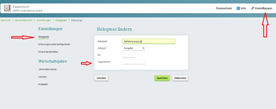

Kassenbuch Online - Einstellungen
Dann unter Belegtexte - dort kann alles eingegeben werden.

das habe ich versucht, ich habe bei den Belegtexten das jeweilige Konto hinterlegt, jedoch füllt mir das System bei den eingespielten Daten von gestern das nicht ein...
